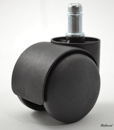

        et décentré sur la roue (donc coté fluidité des mouvements quand on tourne, ca fait un a-coup)
        [img]http://ecx.images-amazon.com/images/I/41MSVPgY7ML._SY450_.jpg[/img]
