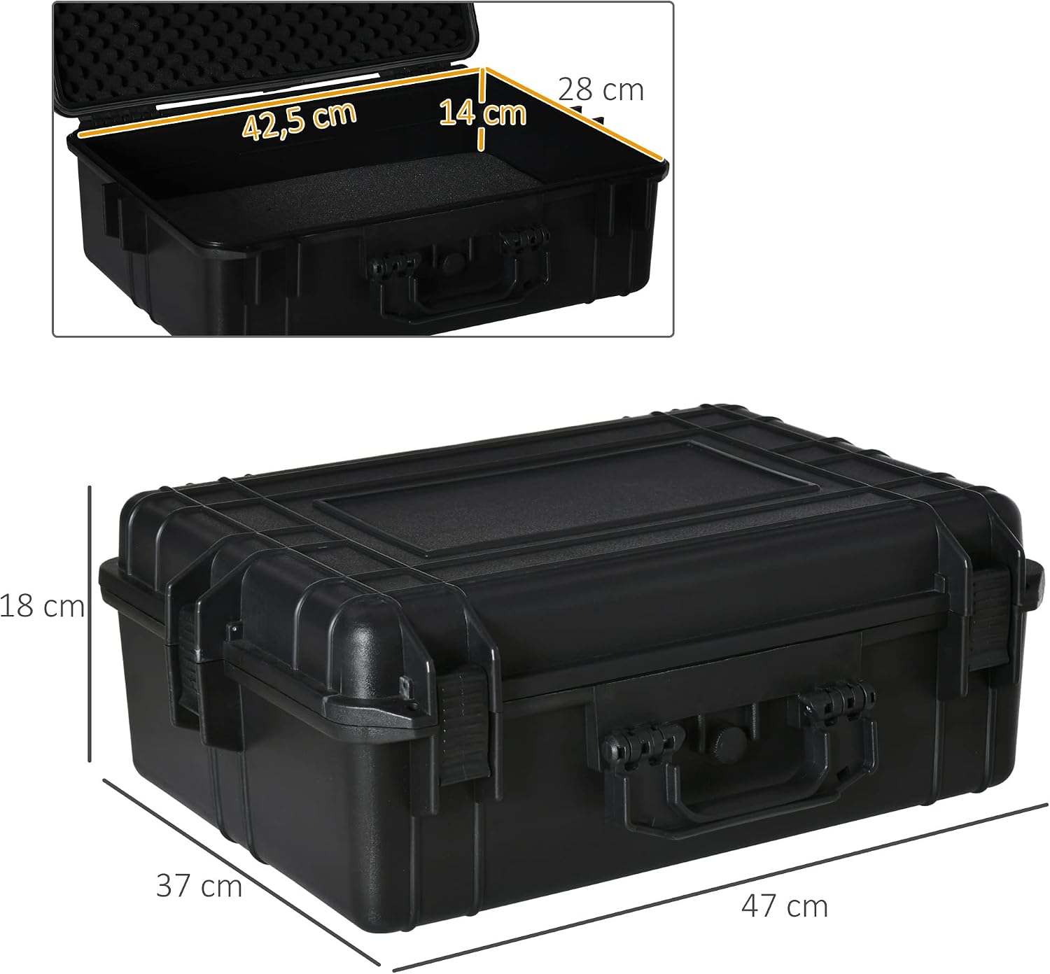

27 avril 2022 à 07:30 #71189Anonymeet voici le montage final : 27 avril 2022 à 08:55 #71190AnonymeTrès beau, très propre. Bravo :welldone: :love: 27 avril 2022 à 10:32 #71191Anonyme:clapclap Belle réalisation:welldone: 28 avril 2022 à 06:41 #71192c’est propre et pratique : impec et bravo 4 juillet 2022 à 22:10 #71193Anonyme2eme chargeur reçu : 19 octobre 2022 à 08:57 #71194AnonymeBon, ma valise est un peu petite, donc achat d’une nouvelle valise :
[img]https://m.media-amazon.com/images/I/61InWLhqJlL._AC_SL1500_.jpg [/img]
