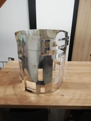

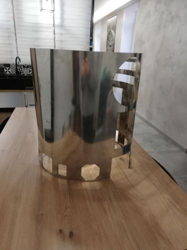

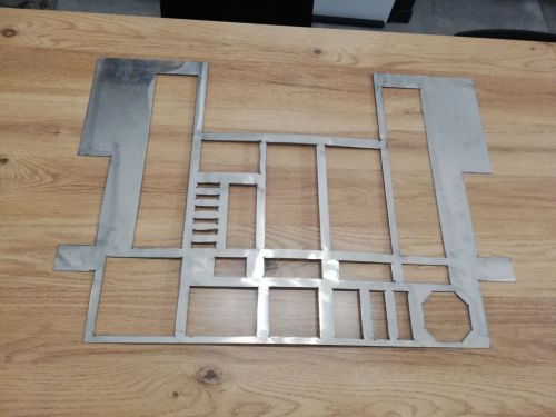

      Je commence par le corps et j’ai presque fini de découper les skins dans de la tôle étamée que j’avais en stock depuis un bout de temps découpée au plasma.
      Pour l’instant ça donne ça :

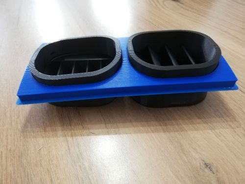

              Alors pour les impressions 3d toutes les pièces sont dispo sur Thingiverse !!
              Par contre pour les plus grandes pièces partagées par Mr Baddeley elles sont toutes coupées en petits morceaux !! Du coup je retravaille les plans sur sketchup pour avoir le moins de collages possible.
              Voici mes premières pièces imprimées :
              [IMG]https://media.joomeo.com/medium/601311ed05c15.jpg[/IMG]

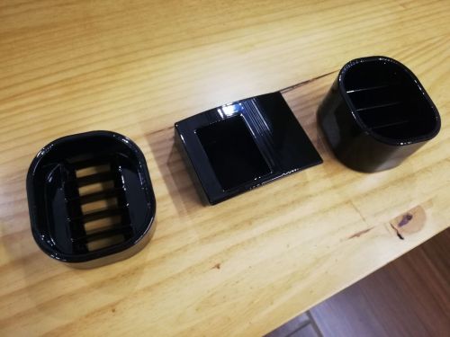

              après lissage :
              [IMG]https://media.joomeo.com/medium/601312166b556.jpg[/IMG]
              restera plus qu’à les peindre.

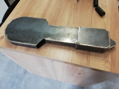

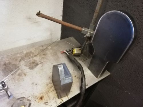

              Et sinon j’aime bien travailler l’acier donc je vais faire pas mal de pièces en tôle fine soudée au TIG :
              [IMG]https://media.joomeo.com/medium/6013126268207.jpg[/IMG]
              [IMG]https://media.joomeo.com/medium/6013127d34bb6.jpg[/IMG]
              #70013
                Beau travail !
                #70015
                  Joli travail de soudage :clapclap
                  Pas trop de déformations avec les tôles fines ?
                  #70016
                    Non pas du tout, c’est du 15/10e quand même ! Et une fois bien pointés ça bouge pas.

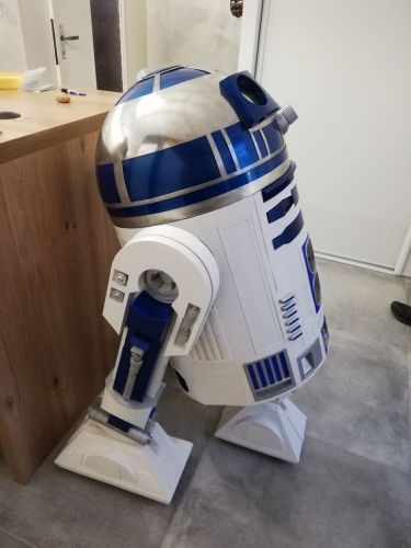

                            Ca avance bien, du coup effectivement le polystyrol se travaille bien, c’est cool, même si les découpes sont un peu longues à faire !
                            petite photo avec le dôme ikéa pour vois se que ça rend !

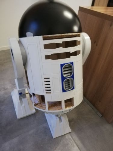

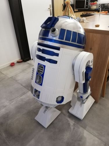

                                  bon bah ça avance bien, quelques détails manquent au niveau du dôme mais je suis super content du résultat. Je vais me lancer dans un peu d’électronique mais juste mouvement de la tête, sons et lumières.
                                  [IMG]https://media.joomeo.com/medium/605b93299249b.jpg[/IMG]
