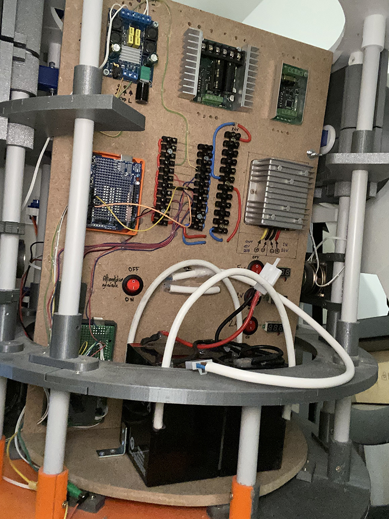

                    R2 a participer à sa première convention la semaine dernière, et il semble y avoir pris goût. Il a déjà hâte de participer à la prochaine.
                    J’ai bien pris note de tous vos conseils et j’ai déjà commencé mes mises à jour. Afin de faciliter le transport, je dois revoir toute la partie électronique pour avoir accès aux fixations des jambes. J’ai commencé par changer toute la partie audio qui était trop faiblarde face à SuTaiBot :D
                    J’ai donc acheté un nouvel ampli plus costaud de 2x50w alimenté en 24v au lieu de 12v, changer mon dfplayer par un shield adafruit et mes petites enceintes nortoto de 10cm par des focal de 16. Les premiers essais à l’extérieur du droid sembles concluant.

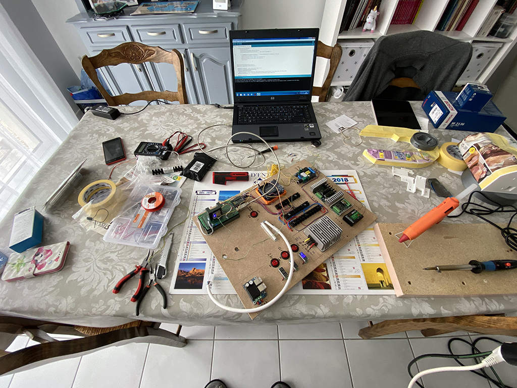

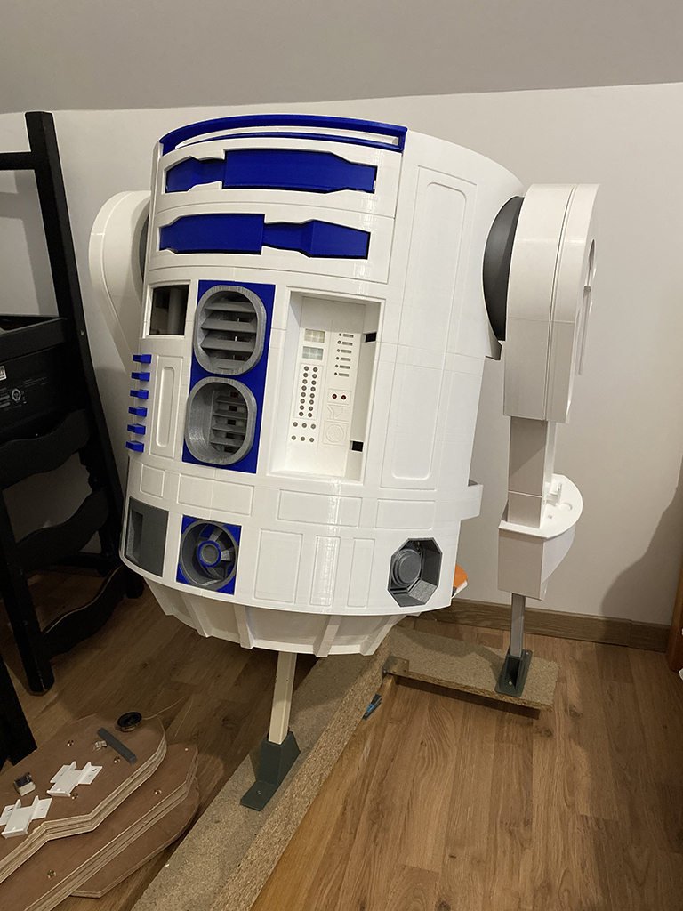

                      Ce dimanche 20/03/2022, construction d’un support pour poser r2 et démontage complet de l’électronique et des jambes 😯
