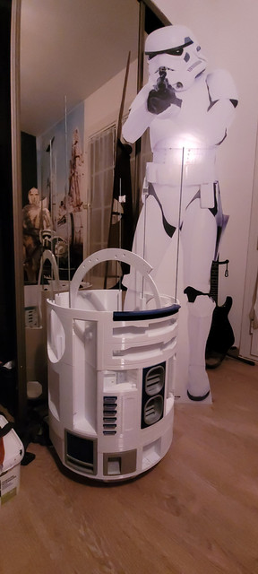

              Bonjour à tous/toutes et bonne année 2023.
              Tout juste remis des fêtes et positif au covid, je prends un peu de temps pour poster quelques avancées.
              Certes, ce n’est pas fulgurant. Mais, ça me va…
              Alors, je n’ai pas tout collé sur le corps. Tout n’a pas été imprimé.
              Je pense commandé du petg pour les parties à fortes contraintes et qui ne se voient pas(il semblerait qu’il soit difficile de le peindre ?).
              J’attends encore un peu pour commencer à tester l’ABS pour les shoulders,etc…
              [img]https://i.ibb.co/5kq94Wn/Snapchat-1355798720.jpg[/img]
              Attention, on vous surveille !…
              [img]https://i.ibb.co/qNFY2Hd/20230107-215150.jpg[/img]
              [img]https://i.ibb.co/tZx2z9Y/20230107-215125.jpg[/img]
              [img]https://i.ibb.co/VJxwnB9/20230107-215119.jpg[/img]
              [img]https://i.ibb.co/xmbzxY4/20230107-215053.jpg[/img]
              [img]https://i.ibb.co/QPzX0ZS/20230107-215046.jpg[/img]
              [img]https://i.ibb.co/Y0QQCZM/20230107-213718.jpg[/img]
              [img]https://i.ibb.co/McKW1Rn/20230102-151857.jpg[/img]
              [img]https://i.ibb.co/vZ2zYks/20221214-165229.jpg[/img]
              Le bleu est du Motip 56991. Je n’ai pas trouvé du 56996 proche de chez moi… Il me convient est semble vraiment proche de l’original avec un côté “unique “qui me plaît bien.
              Sur les photos, par manque de luminosité, il semble foncé et avec un manque de reflet. Je posterai des photos plus pros plus tard.
              Quelques petites choses sont en attente. Des leds jaunes et vertes pour les PSI. Des condensateurs.
              À bientôt

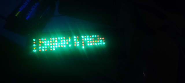

                              #71312
                                Re:
                                Je reviens rectifié sur l’avancée de teeces.
                                J’ai pas mal cherché de mon côté. Je ne voulais pas demander de l’aide et ne pas faire le maximum de mon côté.
                                J’ai recherché les soudures qui pourraient poser problème. A force d’essais et de patience j’ai réussi à lancer le sketch. Une soudure sur l’arduino pro mini faisait faux contacts.
                                En revanche, une ligne de Leds sur le RLD ne s’allume pas. De plus, le dernier tiers des LEDS restant fixes.
                                Les 2 restant FLD restant fixes.
                                [img]https://i.ibb.co/yYQgnqt/Video-Capture-20231115-135218.jpg[/img]
                                Fixe à droite sur l’image.
                                [img]https://i.ibb.co/HY5Kvhd/Video-Capture-20231115-135328.jpg[/img]
                                Aucuns messages sur les FLD.
                                [img]https://i.ibb.co/47dSB1k/Video-Capture-20231115-135259.jpg[/img]
                                Je suppose qu’une soudure doit encore poser problème.
                                Mais laquelle ? Sur l’arduino ? Ou ailleurs…
                                MERCI
                                #71313
                                  Bonjour,
                                  Après avoir bidouillé, j’ai contacté un builder.
                                  Et j’ai trouvé d’où venait le problème. Une soudure sur un des 3 MAX7219…
                                  Désormais, les LEDS s’allument et le message d’introduction s’affiche.
                                  Il reste des défauts…
                                  Les FLD s’allument mais seul quelques LEDS scintiller et ce sont les mêmes que l’on voit afficher le texte de départ…
                                  De plus, les PSIs ont un problème d’affichage également.
                                  Les Leds restent allumées après la transition. Chacunes ne s’éteignent pas complètement.
                                  J’ai interverti les MAX7219,…
                                  À suivre…
