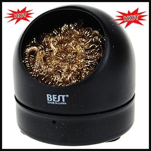

        Au passage, jamais d’éponge mouillée pour nettoyer le fer mais
        une “éponge” en laiton de ce genre ($3 chez deal extreme)
        http://fr.farnell.com/xytronic/460/nettoyeur-de-panne/dp/4683729” class=”bbcode_url”>http://fr.farnell.com/xytronic/460/nettoyeur-de-panne/dp/4683729
        un nettoyant flux + étamage de ce genre
        http://fr.farnell.com/multicore-solder/ttc-lf/bloc-pour-etamage-de-pannes-15g/dp/1115477” class=”bbcode_url”>http://fr.farnell.com/multicore-solder/ttc-lf/bloc-pour-etamage-de-pannes-15g/dp/1115477
        avec ça, une pane standard durera des années. Ne jamais taper un fer à souder. Ne jamais gratter la pane avec du papier de verre ou un cutter.
        pour les raisons citées plus haut (utilisation du fer), voici les raisons :
        – taper le fer peut casser net la résistance chauffante
        – l’éponge mouillée a deux défauts : le premier c’est qu’elle ne marche pas. En refroidissant le fer, la soudure forme une boule qui rebique de l’autre coté du fer, donc on retourne la pane pour virer la bille et ca repasse de l’autre coté. Des heures d’amusement. Même joueur joue encore :fisrt:
        L’autre, conséquence de la première est que l’eau (à temp. ambiante, mais créant un refroidissement en s’évaporant au contact du fer) crée un choc thermique sur la pane. En résulte des micro fissures sur le métal précieux qui rend la pane résistante aux agressions de la chaleur et du flux. Les scories de flux se glissent dans les fissures, le transfert de chaleur finit par plus être efficace et la pane finit pas ne plus souder ou être sale en permanence.
        la pastille de nettoyage (flux + pâte à braser solidifiés) comporte un flux très acide qui décolle le vieux flux et les scories en douceur, et la pâte à braser prend le relais immédiatement derrière en remettant du métal “frais et propre” sur la pane.

                  j’ai fait cela pendant des années, cependant, cela ne désencrasse pas la panne. Je recommande le nettoyeur de panne “à sec” avec éponge en laiton (environ $3)
                  [img]http://ecx.images-amazon.com/images/I/51rC2x–VkL._SY300_.jpg[/img]
                  associé à une pastille de nettoyage / étamage pour protéger le métal précieux du bout de la panne (pate à braser + flux “fort” en bloc sec)
